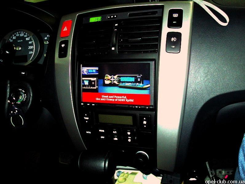

В этой теме хочу рассказать (и показать, что важнее) о замене звука в машине Олега aka Ведьмак. Речь пойдет о самой сильной версии популярного Тушкана - 2,7 V6 AUTO
Итак, выбор головного устройства пал на довольно популярный аппарат фирмы Sony, XAV-W1.
На сегодняшний день это флагман компании, обладающий самым высоким разрешением экрана - WVGA (1,152 млн. пикселей) что почти в два раза выше, чем у большинства аналогов.

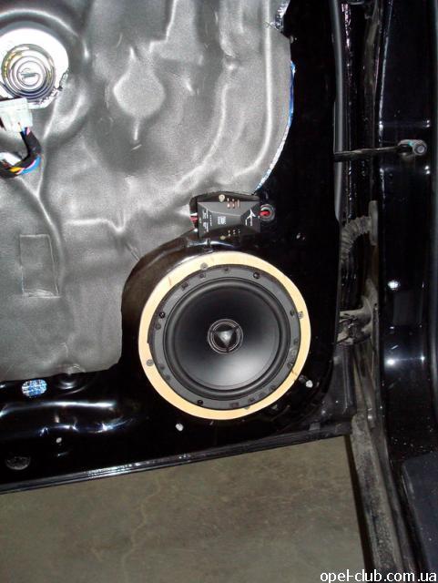

Стоковый звук решили заменить полностью - фронт и тыл. Недолго подумав, остановились на линейке Темро израильской фирмы Morel:
На фронт Morel Tempo-6, а на тыл (в двери) их коаксиальные братья - Morel Tempo Coax-6

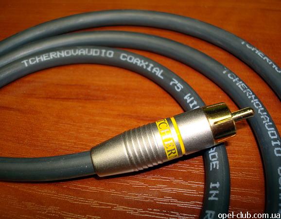

Кроме этого решили перетянуть всю акустическую проводку, использовав акустический кабель Tchernov Audio Cuprum Junior Two, и за компанию протянуть в багажник видео кабель для подключения камеры заднего вида - Tchernov Audio Coaxial-75.

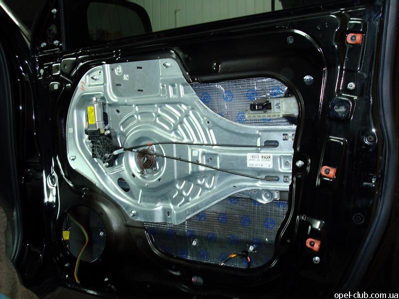

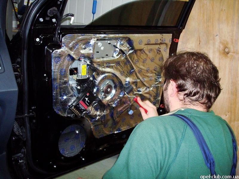

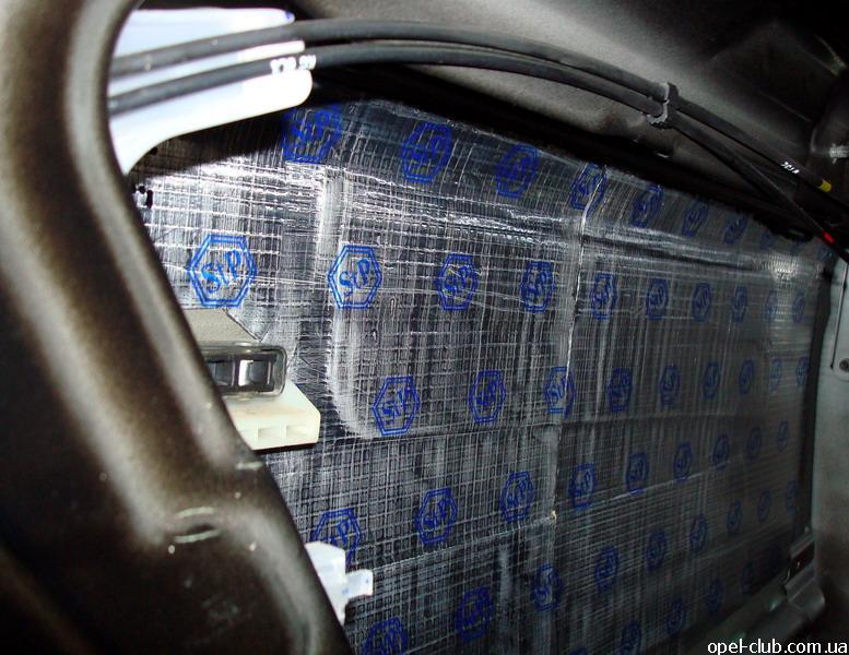

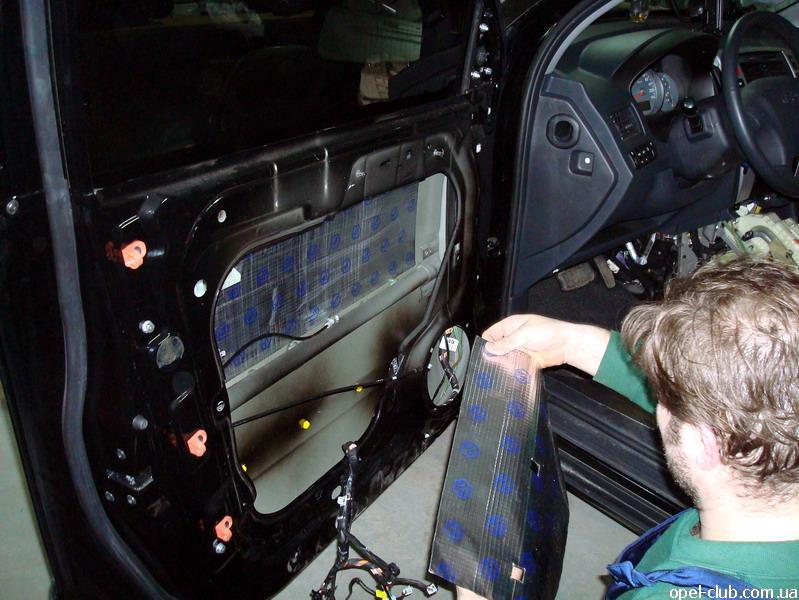

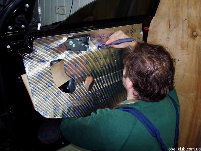

Ну и, конечно, решили провести работы по шумо/вибро изоляции четырех дверей материалами STP ("Стандартпласт").
Про шумо/вибро изоляцию дверей Тушкана я уже рассказывал, так что тут только несколько фотографий, для отчета
Филенки дверей - Вибропласт М2. Слава Богу лекала на Тушкан уже были, так что порезка материала не отняла много времени
Кстати, вот так происходит предварительная проклейка подготовленного материала:
а раскатывается валиком он так:

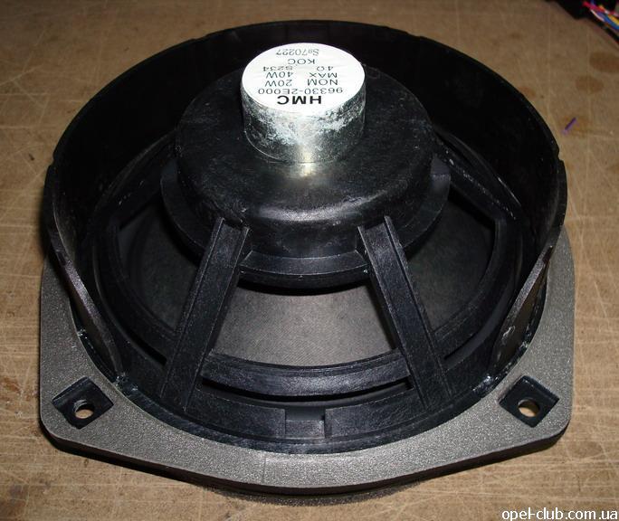

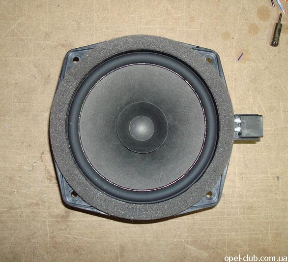

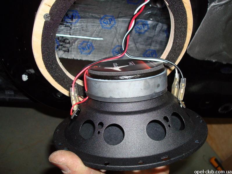

К слову сказать, родные динамики сразу демонтировали. Увы, у Тушкана это самое слабое звено:
Пожалуй, такой магнит достоин радиоточки, но никак не мидбаса.

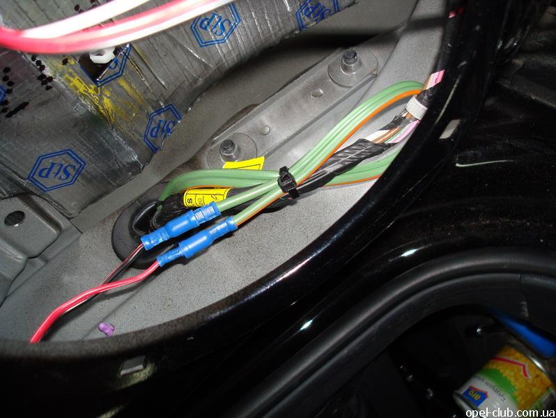

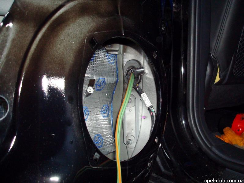

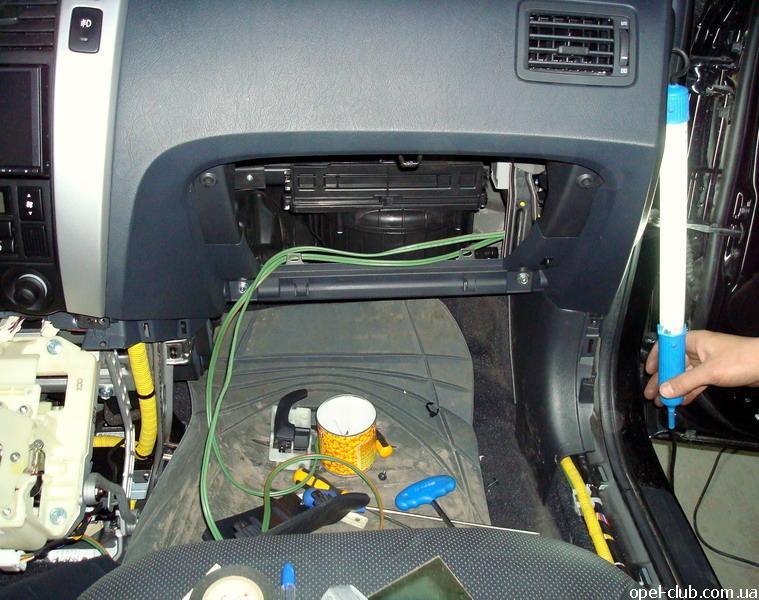

Пока все разобрано, протянули новую проводку:
На фото хорошо видно, как проводка выходит из резинового уплотнителя двери. Честно говоря, сначала это удивило: у машины нет классического и привычного дверного разъема, но сам этот факт немного обрадовал - кабеля протаскиваются относительно не сложно
Видео кабель протянули в багажник, "похоронив" его под обшивкой с правой стороны, а линию питания от фонарей заднего хода на магнитолу взяли из штатной проводки. Кстати, видео кабель подключили на соответствующий вход магнитолы посредством Tchernov-ского же "тюльпана"

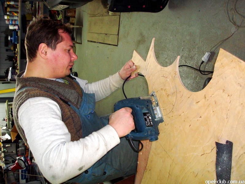

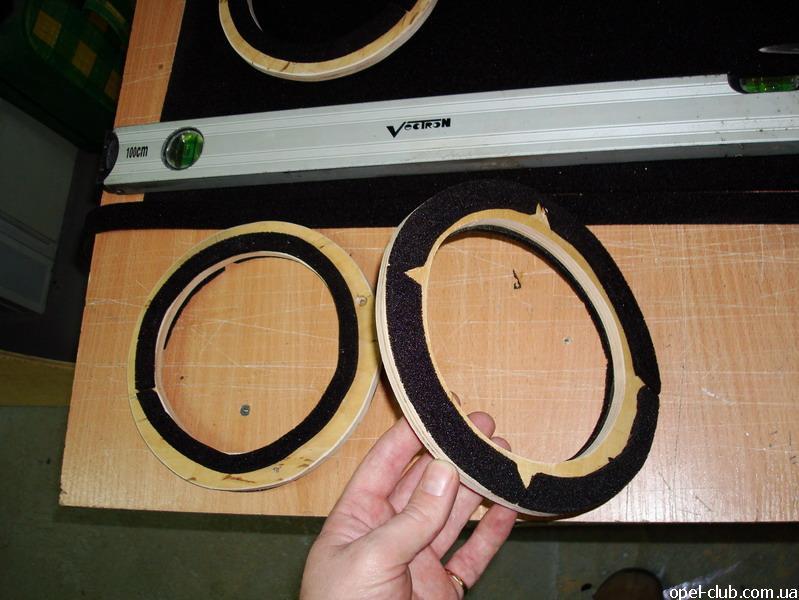

Параллельно резали новые переходные кольца (подиумы в народе)

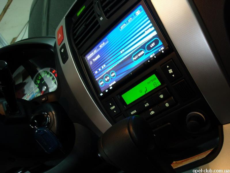

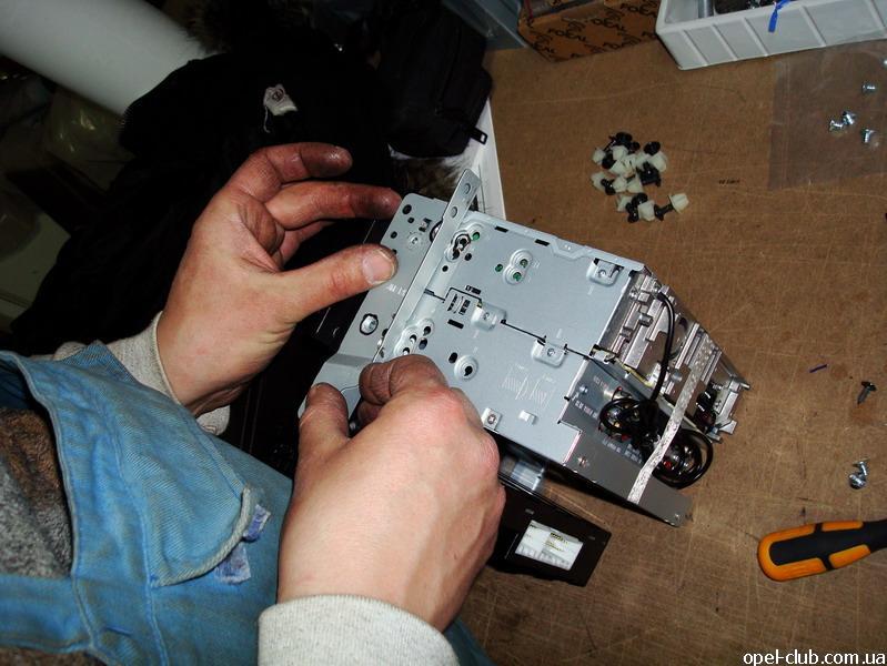

и примеряем/закрепляем новую голову

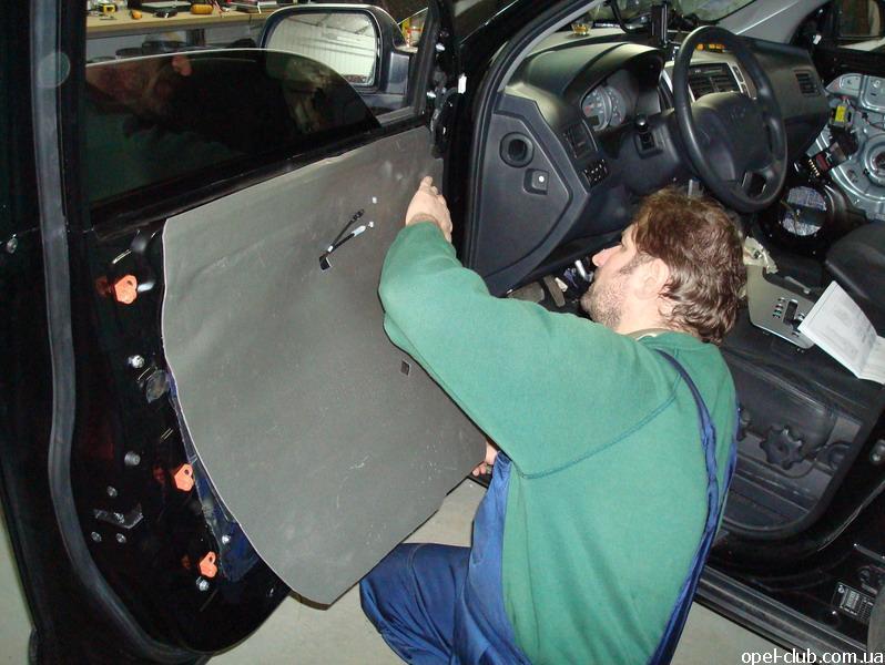

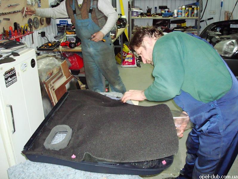

Дальше сборка, монтаж, коммутация и дошумливание дверей:
"одеваем" карты 5-м битопластом

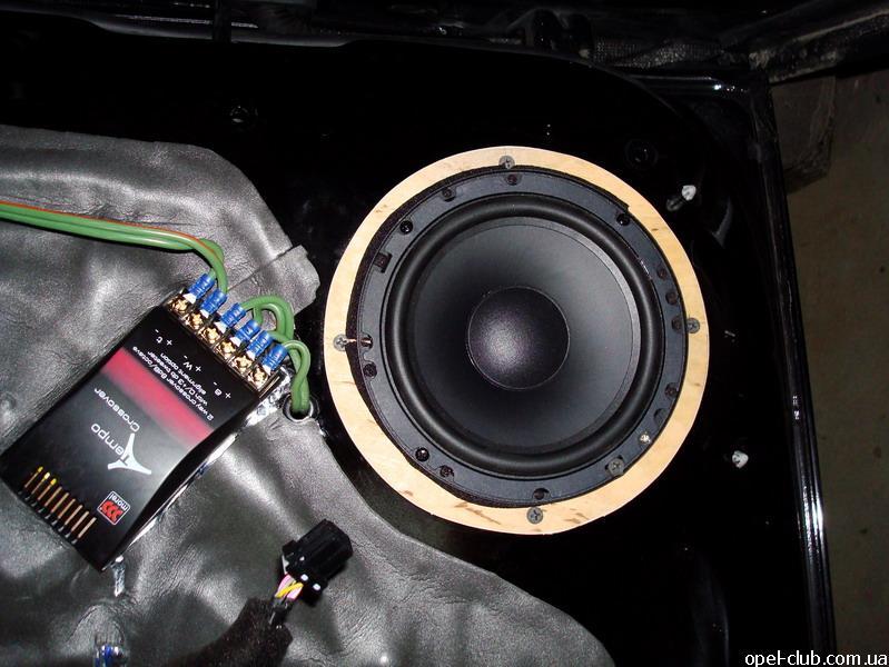

Задний коаксиал имеет внешний кроссовер - редкость в мире автозвука

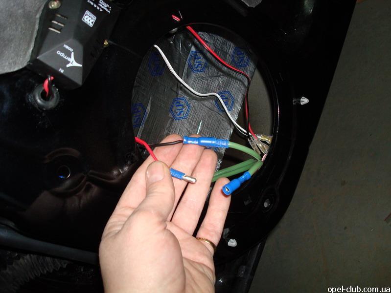

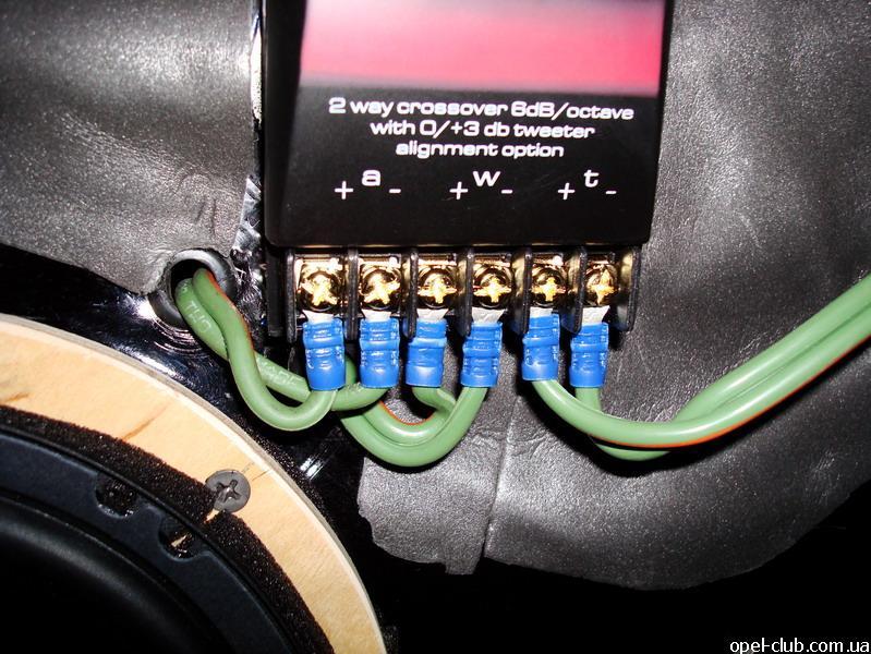

Коммутация кроссовера фронтальных акустических систем. Обратите внимание на организацию кабельного ввода через дверь: пришлось делать отверстие, обрабатывать его антикором и ставить переходную резиновую муфту, дабы кабель не перетерся. Такое решение применено на всех четырех дверях:
Состыковка проводов динамика тыла и подающей линии:

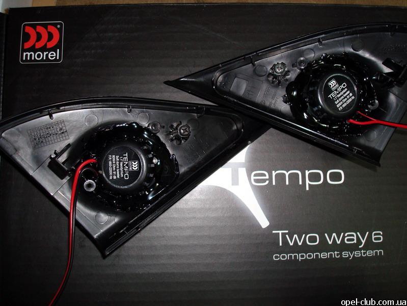

Твиттеры поставили в штатные места, закрепив термоклеем:

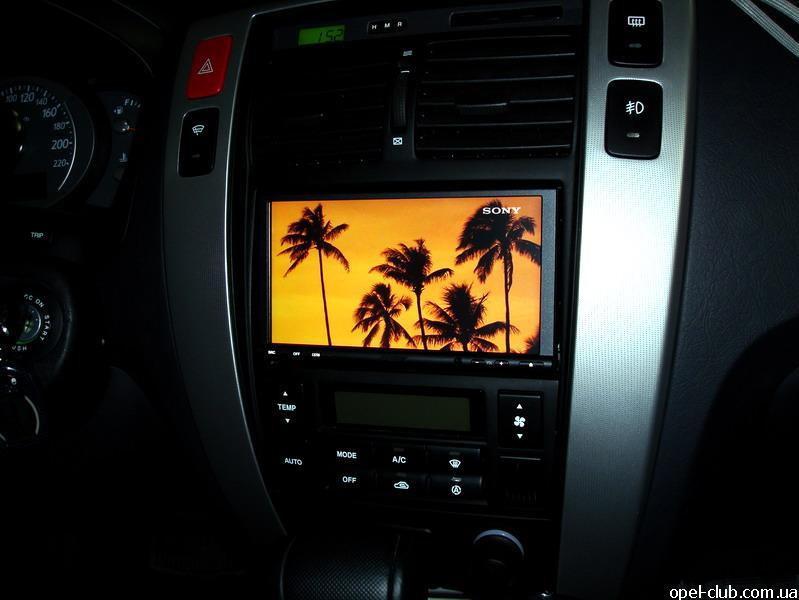

Ну и красавица голова
Вроде все
