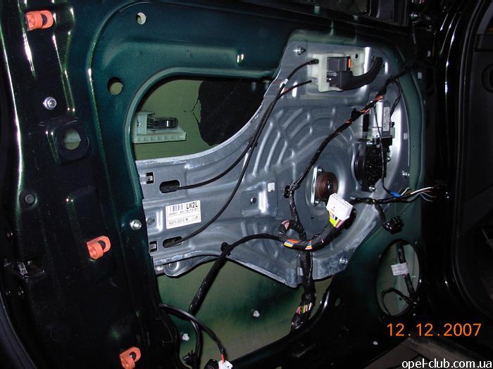

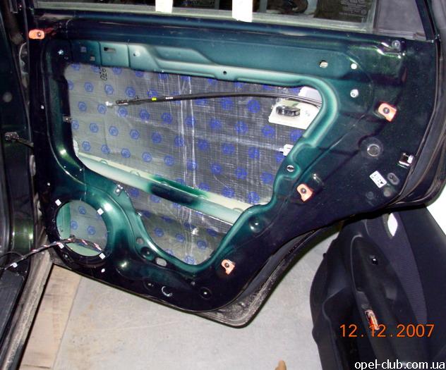

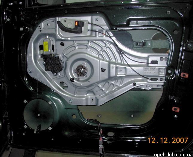

Под картами картина представилась примерно такая
Была еще белая пленка с битумом по краям, которую успешно удалили.

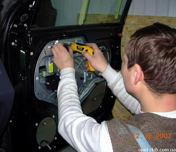

В принципе, щит, на котором крепится механизм стеклоподъемников, можно было и не снимать (это лишних кусок работы, связаный с отстыковкой и вывешиванием стекла), но тогда укладка материала на филенки осложнилась бы, а ведь первый слой (вибро изоляция) нужно плотно прикатать валиком к поверхности, чтобы никакого воздуха внутри. Короче, поснимали мы щиты, и получили вот такой пейзаж

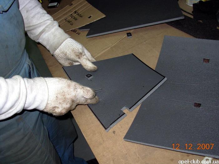

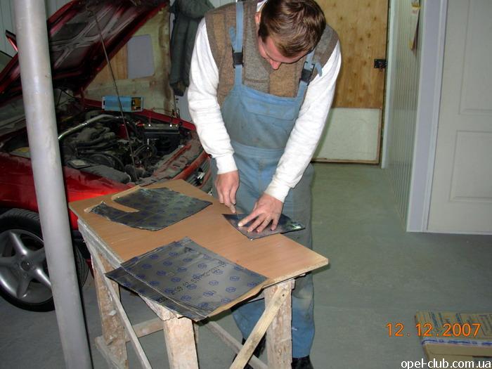

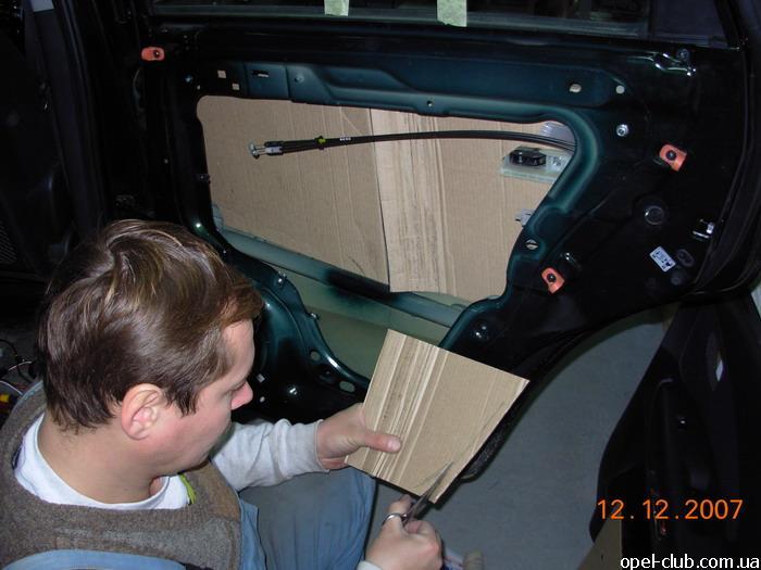

Дальше делаем лекала, дабы потом не пришлось кроить по месту (не дай Бог ножем по металлу)
И по лекалам нарезаем материал на все двери.
Нужно сказать, что работа эта довольто кропотливая и затратная по времени, зато потом одно удовольствие

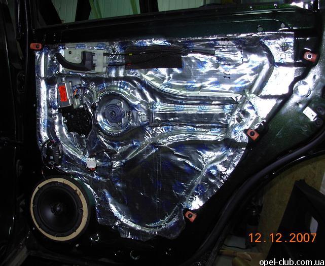

Клеим и укатываем все, что нарезали
(горионтальная линия - не разрыв в материале, а след от маркера)
Так же, по лекалам, закатываем щит стеклоподъемника и все технологические отверстия, решая тем самым проблему акустического короткого замыкания.

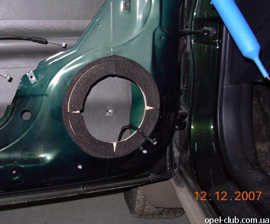

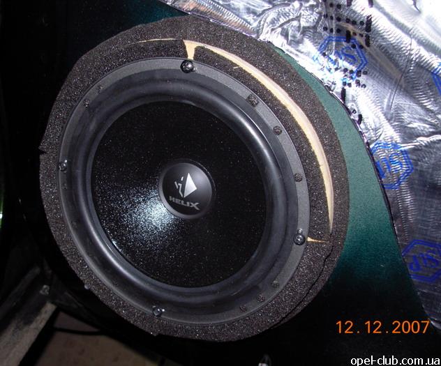

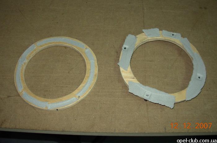

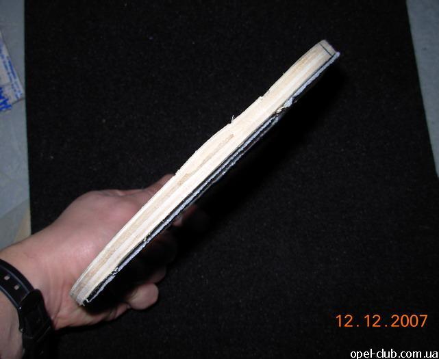

Теперь пару слов про звук. Динамики в передних и задних дверях установлены через переходные кольца, из фанеры. Мастера ХМУ решили сделать это так:
В качестве демпфера они использовали материал, который кладут в качестве подложки под ламинат. Материал практически не ужимается. Сами кольца тоже подгулявшие оказались, с переменной толщиной
Ессно все это пришлось отдирать и переделывать заново. Вышло так

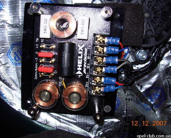

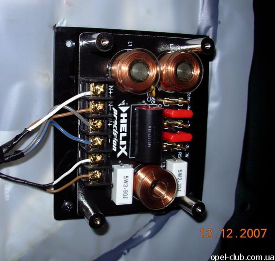

За компанию переделали коммутацию кроссоверов, которые до нас, похоже, крутили обыкновенные сигнализаторщики
Было
Стало

странно провода скоммутировались, были коричневые, стали красные...
Их удлинняли для переноса кроссоверов?
