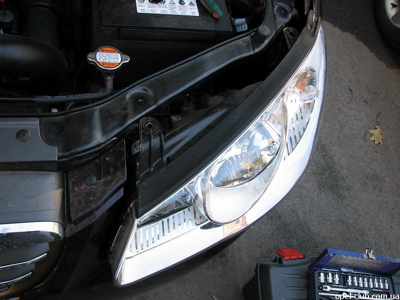

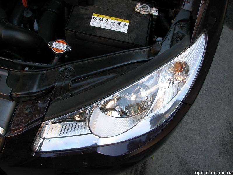

Как показал осмотр машины, заменить лампы без съема фар практически нереально. Если в левой фаре (стоим лицом к машине) еще можно попробовать, то доступ к правой существенно осложнен аккумуляторной батареей, снимать которую небыло никакого желания (мы легких путей не ищем). Итак, приступаем к демонтажу фар:

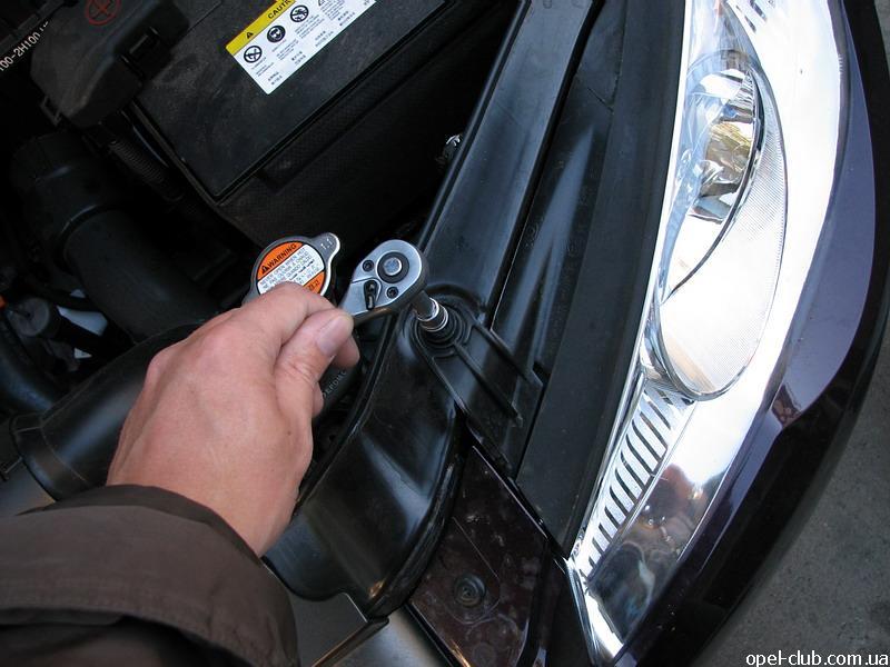

Для начала откручиваем два болта сверху. Ключ на 10.

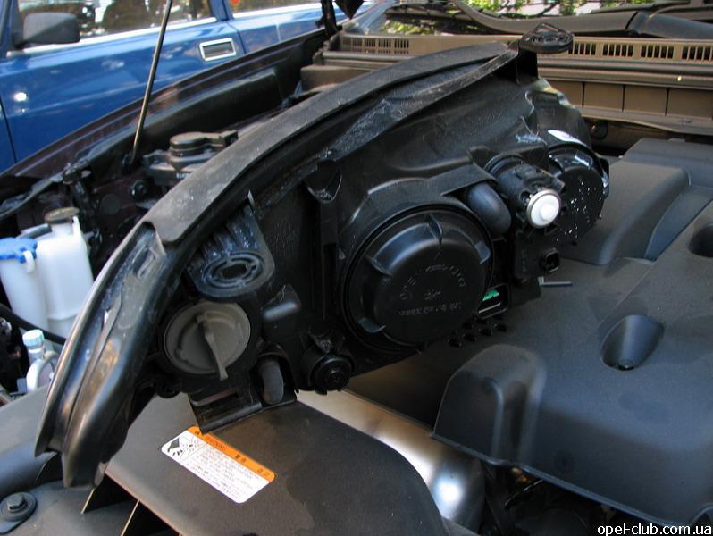

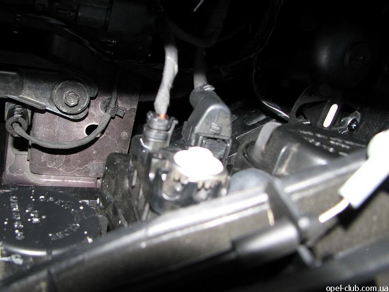

Дальше отсоединяем два разъема с обратной стороны фары - питание корректора и питание ламп:

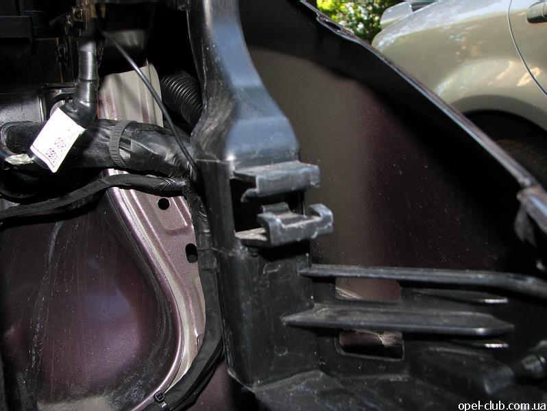

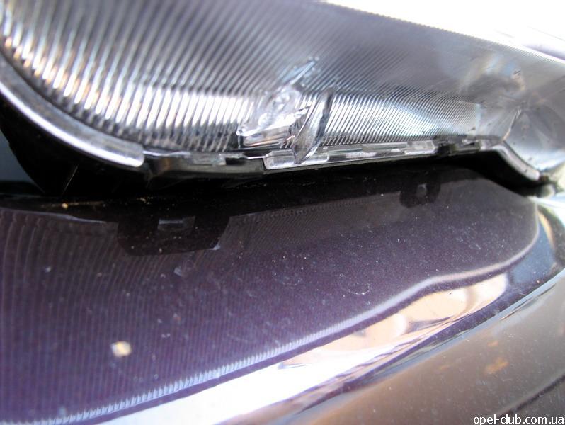

и начинаем аккуратно выдергивать фару из внутренних креплений. К слову, креплений этих два, сзади, по краям. Сидит фара в них довольно плотно, и понадобится некоторое усилие, чтобы она соскочила. Если делать все аккуратно и не тянуть на себя что есть дури, то все будет ОК. Для удобства данной операции фару нужно поддалкивать изнутри наружу, опираясь поочередно на круглые крышки-заглушки ламп ближнего и дальнего света. Еще один момент: снизу фара имеет выступы, которые цепляются за внутреннюю кромку бампера. Выглядит эта кухня так:
Выступы
(на ближнем плане, под прозрачным пластиком)
Один из внутренних фиксаторов фары

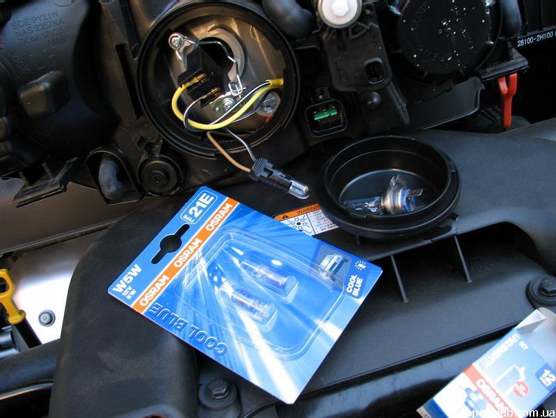

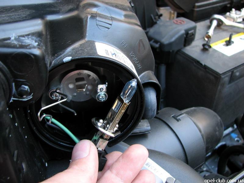

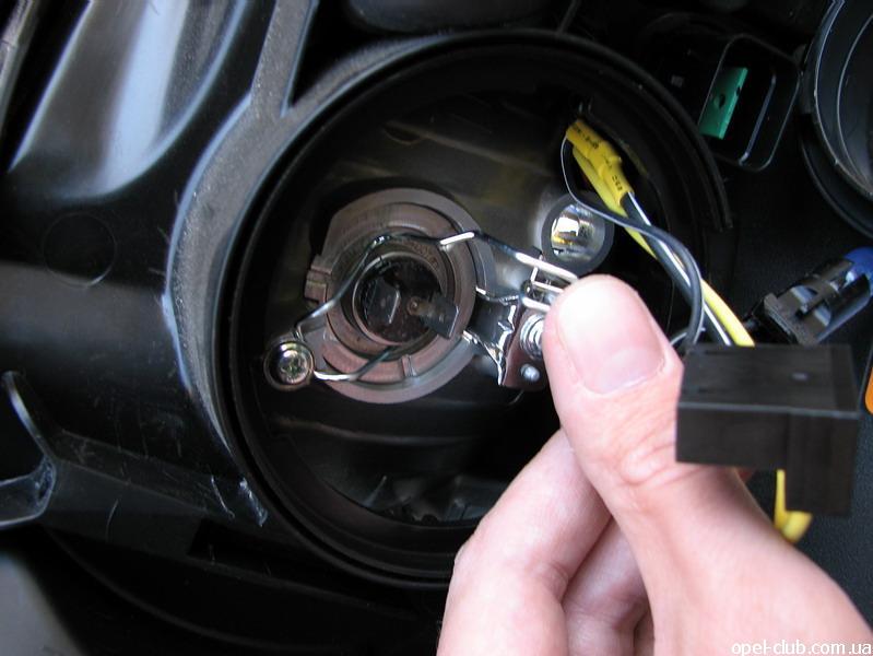

Теперь все предельно просто. Откручиваем защитную крышку лампы ближнего света и габаритного огня, снимаем разъем с лампы, откидываем ее зажим (предварительно выведя его хвост из паза) и вынимаем лампу
Пока ничего не мешает, извлекаем габарит. К слову, его патрон не имеет резьбового соединения и держится в отверстии только благодаря двум прижимным уплотнениям по бокам. Т.е. вынимается он методом вытягивания с приминением некоторой силы

Кстати, любопытства ради решил глянуть на лампу дальнего света. Там оказался корейский филипс (вроде), ессно Н1.
