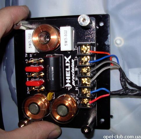

странно провода скоммутировались, были коричневые, стали красные...
Их удлинняли для переноса кроссоверов?
Такая внимательность тянет минимум на капитана ГРУ
Действительно, стоковая акустическая проводка левого и правого каналов у Тушкана разная по цвету (Проводка не менялась).
Красно-синие "до того" выглядели так:

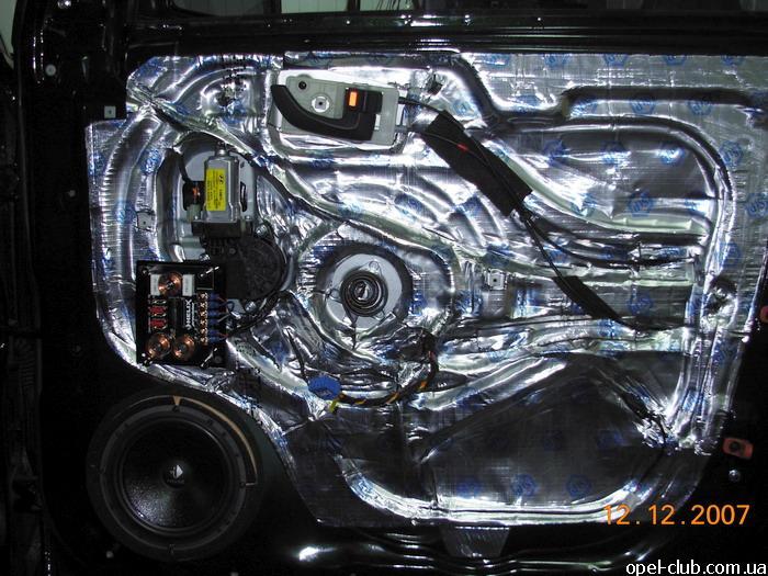

El Matador, именно так. Правда Сплен вторым слоем мы клеим исключительно редко (это я о филенке). Расход материала следующий (из расчета на 4 двери в одинаковом объеме):
1. Вибропласт М2 (М1) - 8 листов
2. Сплен-2 (Поли 4L) - 2 листа
3. Битопласт-5 (10) - 1,5 листа

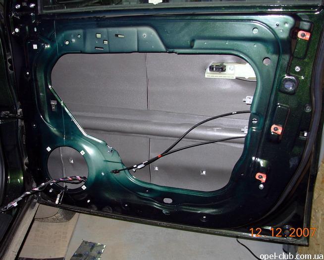

Сплен-2 єто ятак понимаю серый материал.
вот это он?:
он и есть основной шумопоглотитель!? Так?
А если его а два слоя на филенки приклеить? Эффект усилится?

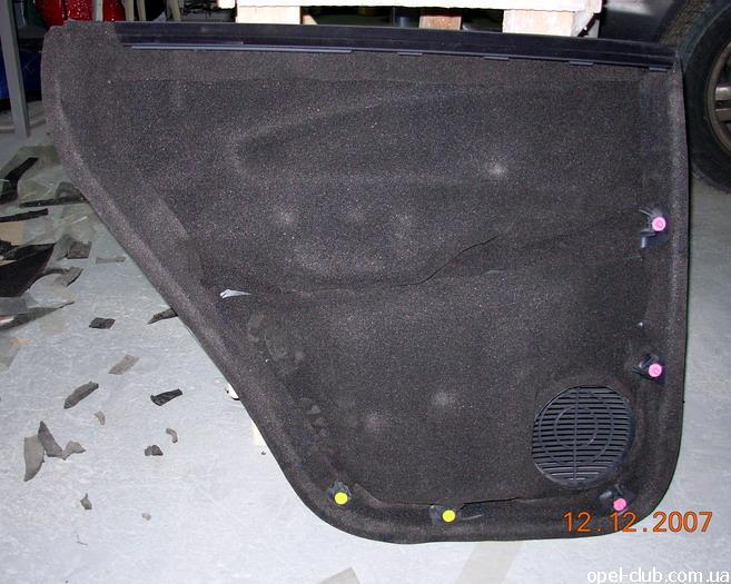

Параллельно глушим дверные карты 10-мм Битопластом, обрабатывая края 5-мм Bit-5L
эта фраза означает, что вся карта проклеена 10-мм Битопластом, а на кромки потоньше - 5-миллиметровый? Поверх 10-мм или под ним, или вместо него??

а если вот сюда:
по верху еще слой Сплен-2?
Итого, получается на дверях 3 слоя Сплена-2.
Двери будут абсолютно звуконепроницаемы?
Леха, оправдано ли такие избыточное закатываение дверей Спленом? Финансовую сторону в рассчет не берем.

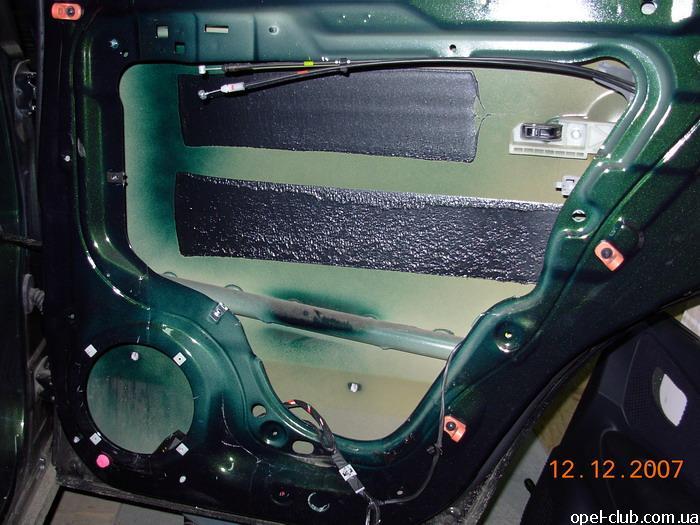

И еще вдогонку.
Нужно ли смывать вде полоски заводской мастики запечатленной на фото ниже?
ее просто ВайтСпиритом смыть... шоб и следа не осталось?
