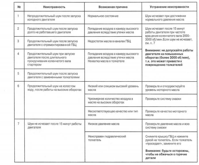

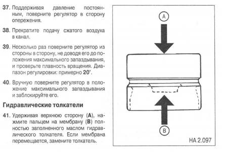

Поддерживаю вариант с роликом
Сообщение от alabay Посмотреть сообщение
а гидрики- там вращаются постоянно
Гидрики ходют вниз-верх а не вращаются
Сообщение от Vladumur Посмотреть сообщение
Бил на СТО мастер говорит, что это гидрокомпенсатори (мол провернулись не втусторону и сних сливается масло).
Каво "били"? Вот мастер и отжог или вы не поняли.
Смотрим ниже.

Сообщение от Dubis Посмотреть сообщение
учите матчасть
гидрики и в самом деле вращаютсяв своих цилиндрах под воздействием кулачков распредвала
(на что, если Вам хоть один раз приходилось разбирать голову и сами гидрики, Вы не могли не обратить внимания )
