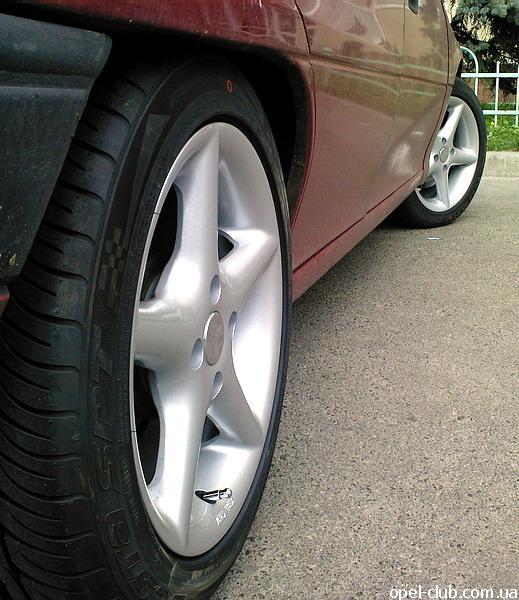

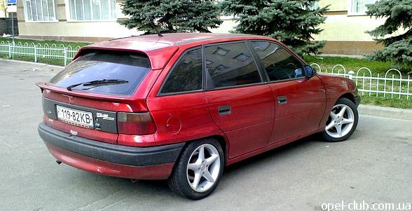

Хорошо - не то слово! Я не решился приводить этот аргумент, т.к. тот, кто готов ставить 15" на маленькую машинку должен понимать, что за красоту нужно платить.
Как пример, вот 15" диски MAC CRUISER WHITE на моей Астре (Opel Astra F)
А вот она же, но на новых Artec M
