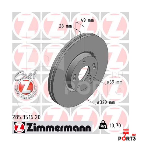

Много положительных отзывов о производителе http://www.otto-zimmermann.de/ru/
Передние диски на Санту Нью(СМ) и Ф/л(См):
Передний диск: №285.3516.20 - обычный
№285.3516.52 - перфорированный
Передние колодки №24351.170.1
Не плохой вариант Brembo
Передний диск №09.A601.10
Передние колодки № P 30 036

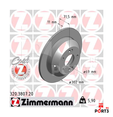

Задние диски для Нью(СМ)
otto-zimmermann №285.3517.20
Колодки к ним № 24488.155.1
Задние диски для Ф/л(СМ) №320.3807.20
Колодк к ним №25153.155.1
Как придет время возьму по кругу zimmermann с перфорированными передними.
