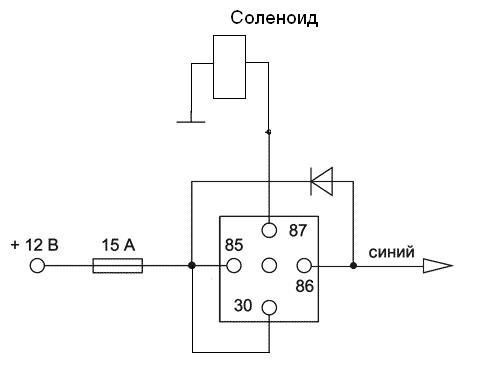

Есть три варианта устройств, которыми можно воспользоваться:
1. обычный соленоид
2. усиленный соленоид
3. специальный соленоид для багажника
Можно использовать первый, однако может не хватить усилия. Усилия второго должно хватить. Что касается третьего, то он может просто не подойти по габаритам ( если ставить под крышку багажника ) и явных преимуществ перед вторым не имеет.
В кратце : особенность подключения замка багажника к практически любой охранной системе ( СН2/СН3/СН4 - невозможность подключения напрямую ) - очень малое число систем имеет в своем составе силовой выход на замок багажника, в основном он слаботочный. Кстати, в использовании именно специальной функции, а не дополнительного канала есть свое преимущество - на время открытия багажника система отключит концевик багажника, а после закрытия крышки снова возьмет данную зону под охрану.
Итак, как это выглядит в моем случае: контакты 30 и 85 - на "+", на 86 приходит провод с контакта сигналки выхода отпирания багажника сигнализации , с 87 забираем "+" на соленоид.
Затем приделываем тяжку к язычку кидаем провода и всё работает!
Как то так .....

Сделал как Arik, все ок, все работает, делал внатяг, а то если немного свободно - не открывает замок. Только когда открываешь с ключа - тяжка немного протягиваетсяв "ухе" соленоида, а назад сама не возвращается, смазал тяжку, не помогло. Ключ в общем - на крайний вариант.
Немного не под тем углом установлен соленоид. на картинке я отметил примерное расположение соленоида,как снимешь попробуй не прикручивая попримерять, как открывается и возвращается. Желтым отмечено где будет саморез.Затягивай до упора, чтоб не болтался.
Будут вопросы-спрашивай, можешь по телефону, номер в профиле.
