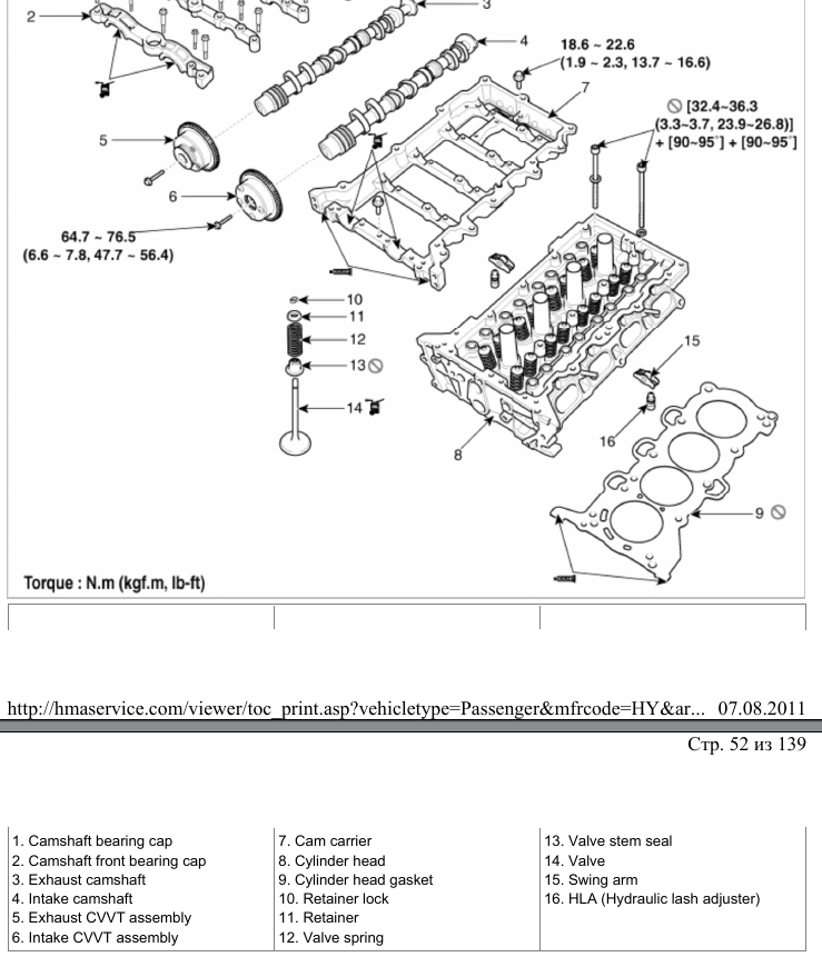

компесаторы??????!!!!!!!!!!!!!! С меня пиво если правда!!!!!

skladan, правда... головки внутри принципиально разные в 1.6 и 1.8 а с наружи почти не отличить...

Вот нашел в руководстве по ремонту двигателя 1.8 Nu
Позиция 16 - компенсатор
Поправьте если ошибаюсь

pavlo84, всё верно...
