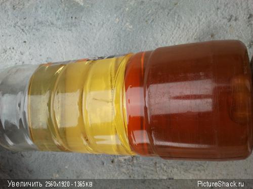

Возможно бензинчик гумно, отстоялся. На нашем местном форуме скинули фото отстоянного топлива с одной заправки.
