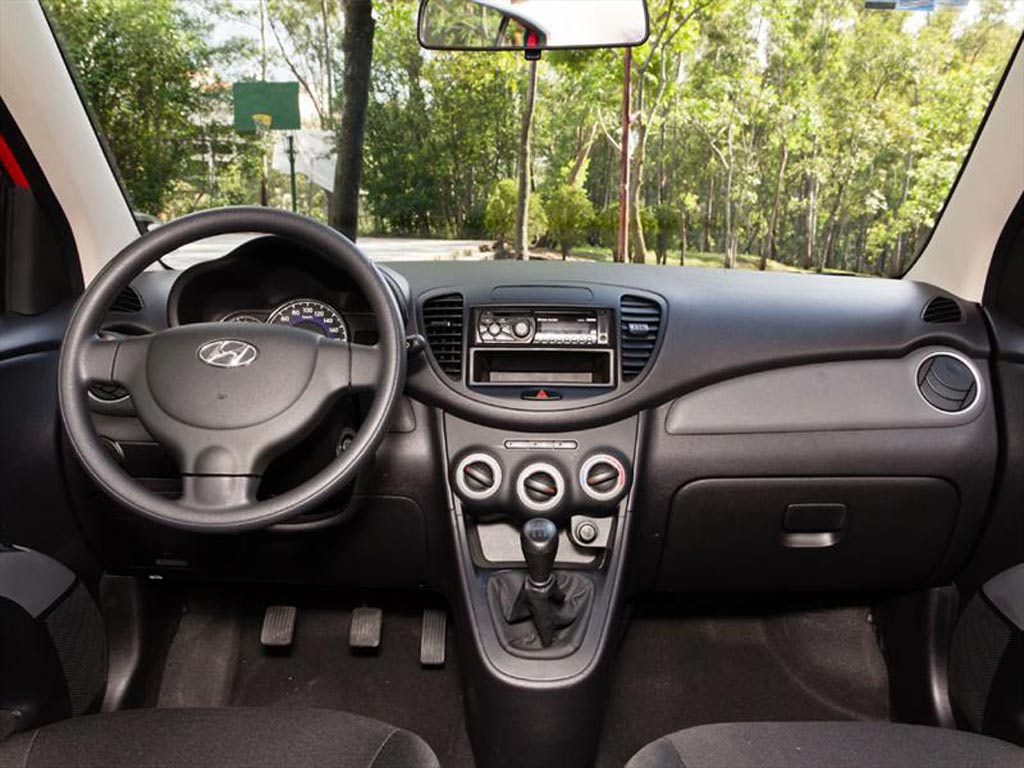

Есть Hyundai i10 2012 года выпуска с вот такой торпедой:
Планируется покупка 2-din магнитолы и камеры заднего вида.
Есть пара вопросов по этому поводу.
Насколько я понял по форумам, у Хюндая в шахте, куда устанавливается магнитола, есть какая-то перемычка, которая мешает установке магнитол с DVD (так ли это?).
Тем не менее, DVD нам не нужен в принципе, поэтому решено было брать что-то на Андроиде. Подобрали вот такую штуковину: Hits AN2D601-Slim. Подскажите, пожалуйста, по этой штуковине.
- Нигде не нашел рамки для торпедо такого типа, есть только для "плоских" морд. Люди вроде устанавливают их и без рамок, сняв нижнюю шахту, так ли это?
- Будут ли крепления для магнитолы у машины или надо будет что-то думать?
- Будут ли зазоры после установки магнитолы? Если да, то как с ними бороться?
К данной магнитоле планируется установка камеры заднего вида.
Нигде не нашел штатных камер.
Вроде внешне по креплениям/форме похожи вот такие: RS RVC-052, iDial i30/KIA SOUL.
Можете ли сказать, такие камеры подойдут? Если нет, то какие искать?

Если руки прямые то подойдут, но без допилинга мало шансов - форма плафона то другая.
У себя перебирал - https://www.drive2.ru/l/3127574/ - аналогичная трабла была.
Ebay предлагает только врезные почему то:
http://www.ebay.com/itm/720P-CCD-Car...item339c87990c
http://www.ebay.com/itm/NEW-Car-Rear...item27fd51918f
Вот есть что-то похожее - http://www.ebay.com/itm/B886-HYUNDAI...item339214c218 - но нужно бы размеры проверить
или вот - http://www.ebay.com/itm/CCD-LEDS-Car...item19f0808ec2
ну или смирится и установить как то так - https://www.drive2.ru/l/6933597/
ralexa_1 вне форума   Ответить с цитированием

Хорошо, что скинули фото. Теперь я вижу, что они особо не подходят друг к другу, реально без рукоприкладства не обойтись.
Я вот одного не пойму - на i10 какие-то особо хитрые плафоны? Ну прям никак не могу найти такой, как у меня...
