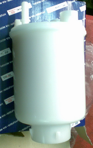

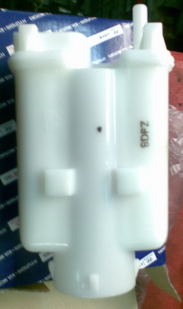

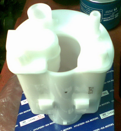

Вот фотки фильтра, качество не очень, с мобилки. Собственно он и представляет собой часть корпуса насоса, для замены почти полностью пришлось разобрать насос.
